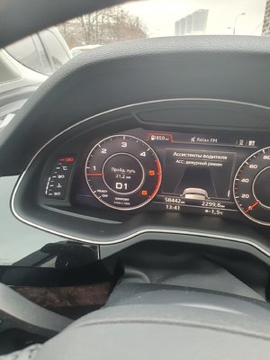

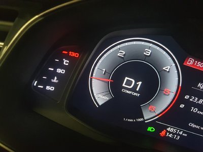

    Сегодня специально сфоткал, на ресте действительно обороты на хх ниже

  20. Знамя
    Знамя Живу я здесь
    24 ноя 2008
    1.622
    Новосибирская обл.
    Q7
    дак ты глянь при одинаковых условиях и нагрузке,на одной фото у тебя свет вроде пиктограмма на другой нет
