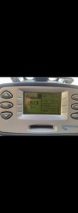

    Добрый день. Кому интересно, поделюсь своим опытом. Q7 3.0tdi 2017 год. Прошился в еврокод. Замерились 0-100 до и после с двух педалей. До 6,9 после 5,8. Два человека в машине, букс. Сейчас как мне кажется прошивка прикаталась и машина еще бодрее. Динамика автомобиля значительно уличшилась, именно то что ей не хватало раньше. Но что заметил из побочек это повысился расход, в первую очередь из за меня, стиль вождения стал более агрессивным, и затупы коробки стали более выражены. В целом я прям очень доволен, рекомендую. Гарантии уже нет, прошла.

    Вот фото замеров
