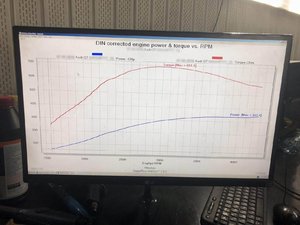

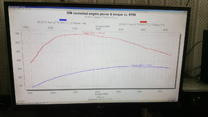

    Обратил внимание, что на снимках графиков с диностенда сайтах Revo и Еврокода (судя по стене за монитором, самому монитору и другим признакам) видно, что они сделаны на одном и том же стенде, а это уже кое-что в плане прямого сравнения вариантов чипа.
    Фото графика на сайте Revo
    Фото графика на сайте Еврокода
