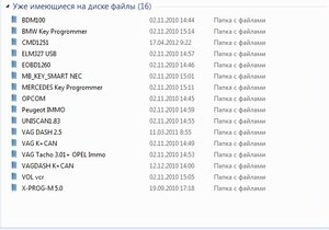

    нет ничего подобного!!!
    есть вот такие папки:
  2. maximp
    maximp фанат
    17 окт 2008
    2.087
    A8D4 3.0 BiTDI
    eobd 1260
    тебе нужно.
