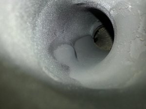

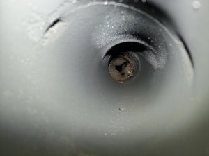

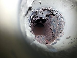

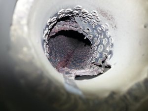

    Вот что сейчас находится в корпусах моих катов...
    в верхних
    в нижних
    это всё нужно убирать, над вариантом как это исполнить я пока думаю, один дешевле, второй дороже, но один менее эффективен, другой более, так что всё зависит от финансовых возможностей.

    На 3-м фото совсем беда...
    Распушенный трос из нержи в дрель поможет делу?

    Согласен, но я уж наверное потерплю пару-тройку недель и решу этот вопрос уже радикально.
