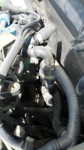

    Парни, сегодня залез под капот в обеденный перерыв.
    Во 1-х, увидел не подключенный непонятный патрубок, похожий на ВКГ (ниже 1 фото), идет от левой крышки клапанной вниз за левый лонжерон и осушитель кондея, год назад прокладки крышек кл. меняли и систему вкг чистили, вот так год и проездил, друган видно забыл накинуть. Сразу подключил его. Мог он влиять на подсос воздуха и вообще что это?

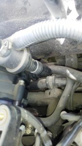

    Во 2-х, где гофра впуска, есть отпотевание, это и есть подсос воздуха, и как устранить, там ведь нет прокладки? (2 фото);

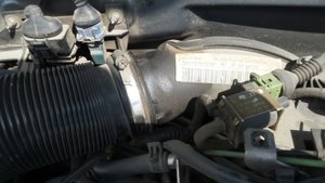

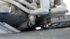

    В 3-х, также заметил отпотевание в районе дросселя, а имеено соединение нижнего короткого патрубка, немного верхнее соединение самого эжекцион. клапана (его не менял, друг сказал что он норм продувается, 4 фото), а также сзади дроссель тож отпотевает. Норм ли это?
    Ведь когда систему ВКГ вскрывали, там нагара внутри вообще минимум был, только кое-где имульсия, длинный и короткий патрубки ВКГ новые поставил и все. И вот прошел год, а обе клапанные крышки уже потеют снизу. Есть смысл эжекционник новый ставить? :shock:

    Вот шланг на первом фото на скорость не влияет, только на экологию после пуска. А визуально искать подсосы тяжко и обычно не эффективно, они опрессовкой-то не всегда находятся..хотя комбинированный способ вполне в тему, я так шланг, порезанный хомутом нашел. Под дросселем несколько шлангов находится и они опрессовкой с трудом определяются, потому как глубоко расположены и их не слышно. Тут как раз наощупь и визуально проверить их и хомуты протянуть надо

    Понятненько, ок! Ну а отпотевание от чего тогда?
  20. Alex_z
    Alex_z Старожил
    13 июн 2008
    17.860
    Корея Северная
    A6 C7 2.0TFSI 2017
    да там походу всегда так
