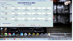

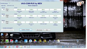

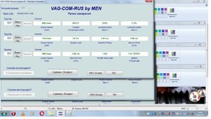

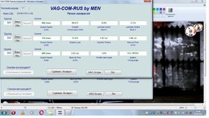

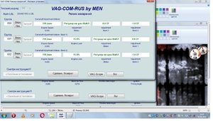

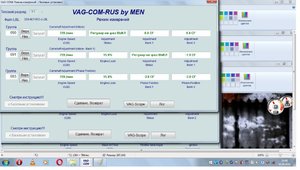

    Начитавшись данную тему полностью, в праздники тоже через вагком глянул группы измерений 90,91,92,93,1,2,3,4,5,6,32.
    Прошу кому не лень, сказать кто знает нормы показаний цифр, подсказать мне, заранее спасибо.
    От себя могу сказать следующие моменты, это легкое потряхивание на ХХ, небольшой провал (задумчивость) при трогании с 1000-1500 на разгоне.
    Если еще необходима какая либо инфа говорите, отвечу.
