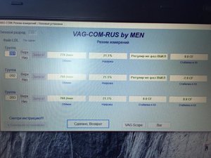

  5. Hannibal_Lecter
    Hannibal_Lecter Новичок
    3 май 2015
    76
    A6 B4/C5 2.4BDV 03
    поправил ремень ГРМ на прогретом в 93 группе 1 и -1
    92и 91 группа по 0 иногда проскакивает -1
    после прогазовки появилась какая то дрожь в движке и поменялся звук выхлопа
    Что может быть понять не могу
  6. Сergei
    Сergei Живу я здесь
    17 авг 2012
    3.539
    А6 2.4L
    Ремень выставлял с фиксатором распредвалов?

  11. Hannibal_Lecter
    3 май 2015
    76
    A6 B4/C5 2.4BDV 03
    нет ехала просто супер при -5 и -1, как ракета и звук был правильный и не тряслась как с бодуна руки у алкаша.
    Ездил так 2 недели пока не потек антифриз с термостата,
    вот полез менять прокладку, за одно и решил так сказать подправить ГРМ по меткам. Все разобрал, промазал герметиком резинку термостата. Подправил метки ГРМ, оставил на ночь сохнуть герметик.
    Утром подсоединил радиатор, залил воды и дал прогреться на холостых мин 30, сделал замеры ура +1 и -1 93 группа, 92 и 91 по 0 иногда проскакивает -1, звук выхлопа был ровный и двигатель не трясся как алкаш. Оставил остывать до вечера что бы все собрать.
    Вечером все собрал залил антифриз стал греть, ждал мин 10, думаю дай по газую, что бы быстрей прогрелся, да воздух вышел с системы охлаждения. По газовал минут 5 так хорошо да 5-7т оборотов звук выхлопа был нормальный и двигатель работал ровно, четко и не трясся, проверил снова показания все супер +1 и -1 на прогретом, на холодную +2 и -1, ну думаю все супер пойду мыться, собираться и домой, оставил заведенным. Пришел мин через 20, сел стал трогаться и заметил сразу этот странный звук выхлопа и тряску двигателя. Когда двигатель набирает обороты такое впечатление как будто подтраивает, сменил новые ридивые свечи, эффект так и остался.
    Вот еще думаю не прогорел ли у меня клапан какой то?

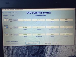

  12. Hannibal_Lecter
    3 май 2015
    76
    A6 B4/C5 2.4BDV 03
    Вот в том то и дело что ошибок нет, а снимал то только бампер, фары радиаторы, телевизор и крышки ГРМ, отключал фишки только с морды.
    сейчас пойду смотреть показания расходомера

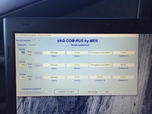

  15. Hannibal_Lecter
    3 май 2015
    76
    A6 B4/C5 2.4BDV 03
    #775 Hannibal_Lecter, 23 апр 2016
    на холодную (звук выхлопа более правильный и чище, меньше подтравливания)(двигатель практически не трясет)
  16. Hannibal_Lecter
    3 май 2015
    76
    A6 B4/C5 2.4BDV 03
    #776 Hannibal_Lecter, 23 апр 2016
    на горячую (прогретую) (звук выхлопа более хуже и подтраивает больше и едет чуть хуже, тряска двигателя более сильнее)

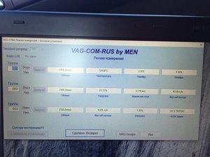

  19. Hannibal_Lecter
    3 май 2015
    76
    A6 B4/C5 2.4BDV 03
    #779 Hannibal_Lecter, 24 апр 2016
    только что катался, на прогретую расход 3,65
    стал много есть бензина 21-22 литра, а было 14-15 если жарить 16
    я уже и не знаю куда копать и что думать
    звонил узнавал у того кого чиповал, он сказал что из-за этого быть не может
    потому как они стандартные карты правят, а то что ремень стоял криво и потом поправили так это только к лучшему
