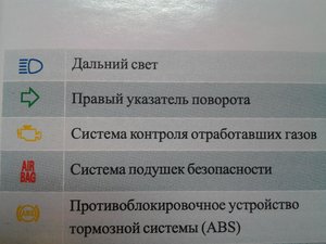

    Ну это то да ты совершенно прав, уже было где то обсуждение аналогичного вопроса, был вопрос о чём говорит данная контрольная лампа (которую могие по аналогии с похожей символикой контрольки называют check engine,хотя с ней она не имеет ничего общего), по факту данная контролька называется
    ну и соответственно мониторит всё что с этим связано, а при возникновении ошибок связанных с данной системой соответственно загорается.

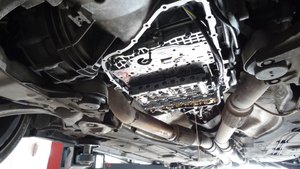

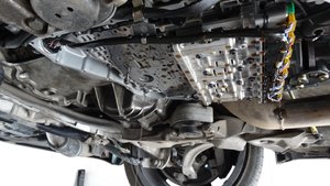

    #732 alexson.75, 6 апр 2016
    Там как минимум гидроблок совершенно другой (+ пара соленоидов), да и бублик с нутрянкой коробки другие, вот примерно так...

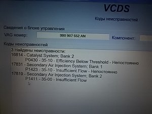

    вот и фото. там аж 3 ошибки :)
  18. ASheff
    ASheff Заблокирован
    24 окт 2009
    32.814
    A4\B6 1.8TQ AT 04г
    насос вторички помирает шоль..
  19. VAAS
    VAAS Завсегдатай
    2 фев 2012
    875
    C5/2.4/BDV/Q/Av/02
    Видимо да. Мабудь, конечно, клапан электромагнитный чудит или вакуумные трубочки прохудились. Тоже висят такие ошибки (не прошьюсь никак). На моем видимо щетки кончились - запускался через раз, по настроению так сказать. Вскрытие показало, что "пациент" помер от вскрытия - в общем, при попытке разбора доломал я его:shuffle:
  20. Wallace
    Wallace Живу я здесь
    5 июн 2013
    1.731
    A6Q/01,2.4,AT,sed
    что это и чем грозит в будущем?
