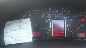

    вот мой такой "лог" :wink: о поездке на фото. вся инфа. заправил бак до отсечки, проехал туда назад по трассе видно на суточном и заправил на той же заправке до полного опять. средний расход по БК на экране. реальный по литражу получился 9,6 литров. ехали летом в жару с работающим климатом. в салоне всё время 4 мужчины общим весом я так думаю что не меньше 350кг . но дорога хорошая и двурядная. т.е. тащиться и обгоны резкие по встречке отсутствовали. машина в профайле.

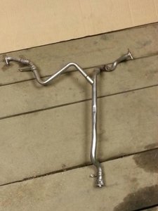

    Пошел окошки протереть у машины в обед, в итоге нашел отломанный пластиковый шланг, идущий из пассажирской головы в насос вторичного воздуха (правильно же?). Давным давно сломал его, потом починил изолентой обычной. Сейчас вот пришел черед заново чинить. Полагаю, из-за этого в том числе расход такой был. Да и масло, наверное, подьедало?

    С головы не на вторичку и дёт а в ВКГ.

    НЕ с клапанной крышки, с клапанной крышки в ВКГ это понятно, а сбоку у ГУРа, идет на вторичку. А откуда идет, я запамятовал. Двигатель, конечно, стал работать ровнее, полагаю, и более отзывчивее будет.

    Ааа, ну тогда да, идёт с задних торцов голов, там стоят клапана с вакуумным приводом, вакуум управляется клапанами которые стоят на площадке над ДЗ.

    Леш, по-моему не так, сомневаюсь я что-то. Трубка эта спереди, она спереди выходит, чуть левее гура, и идет вниз на насос вторичного воздуха. А ты говоришь про ВКГ всю требуху.

    Нет я про ВКГ я не имел ввиду, всё что я описал это система вторички, ты всё верно говоришь выходит то она спереди, но если проследить за ней далее, то она потом раздваивается и идёт к вакуумным клапанам, вот она эта трубка(на фото она вверх ногами)

    точно точно, как я ее мог забыть, столько вытаскивая эту мандулу )) все верно. Дилетантский вопрос: для чего глушат у нас некоторые вторичку? стоит ли это делать?
