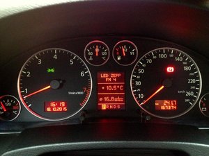

  19. alexson.75
    alexson.75 Старожил
    16 дек 2010
    14.365
    A6/C5 03г.2.4Q Avant,АКПП
    Где ж там на 6 тысячах красная зона то? начало красной с 6400 :nod:
    Да многие и не знают что это вообще за зона такая и с чем её едят :nod:
