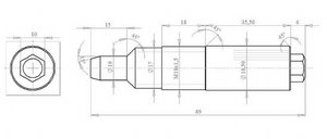

    нашел я стопар да планку цена около 10,000р
    решил сам стопар сделать чертеж в инете нашел, сосед токарь запилит
    ца ищу чертеж планки
  17. dimka80b4
    dimka80b4 Редко здесь
    25 май 2012
    2.696
    Калужская обл.
    Allroad A6C5 2.5TDI
    на держи чтобы не мучался)))
  18. Hannibal_Lecter
    Hannibal_Lecter Новичок
    3 май 2015
    76
    A6 B4/C5 2.4BDV 03
    Большое спасибо
