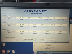

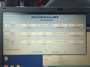

  19. Hannibal_Lecter
    Hannibal_Lecter Новичок
    3 май 2015
    76
    A6 B4/C5 2.4BDV 03
    Вот мои замеры на прогретом движке
    90,91,92 или по 0 или -1 проскакивает
    93 постоянно -10 и -3

  20. mars_r
    mars_r Живу я здесь
    16 янв 2013
    2.067
    A6/C5 2.4, ALF 97г
    А в нагрузке не пробовал? Должны подниматься значения. Однозначно или ремень или цепи криво установлены.
