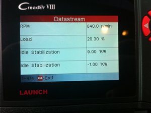

  16. dimka80b4
    dimka80b4 Редко здесь
    25 май 2012
    2.696
    Калужская обл.
    Allroad A6C5 2.5TDI
    так и я о том же, только 7 это уже много, да и где точно не помню, есть значения допусков, там точно было +\-3, я как то одно время сильно был заморочен этим вопросом, потому ято у меня было 9\-2))):D
    приложил фото, было после замены ГРМ без планки)))
    ага:nod:
    может быть небольшая коррекция, у меня например стоят нули, потом заходишь 1\1, потом 1\0, потом 0\2, короче сам там чет регулирует, но в основном 0\0

  17. mars_r
    mars_r Живу я здесь
    16 янв 2013
    2.067
    A6/C5 2.4, ALF 97г
    В lbl файле допуски есть!
    У меня тоже так скачет.
  18. dimka80b4
    25 май 2012
    2.696
    Калужская обл.
    Allroad A6C5 2.5TDI
    вряд ли, хотя смотря какой мотор и lbl. в моем нету, но это же можно добавить))) lbl вообще легко править
