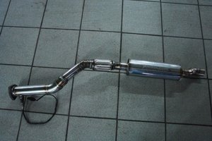

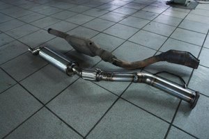

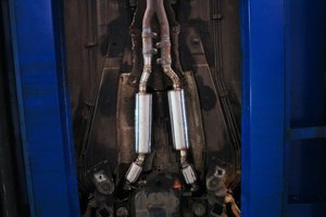

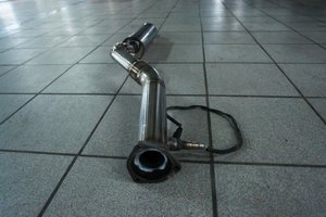

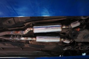

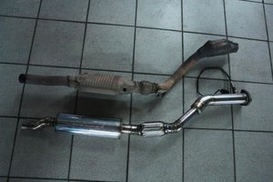

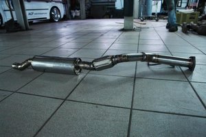

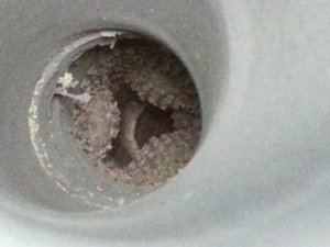

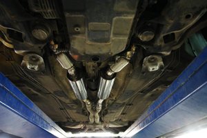

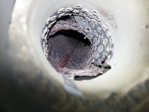

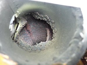

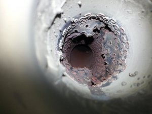

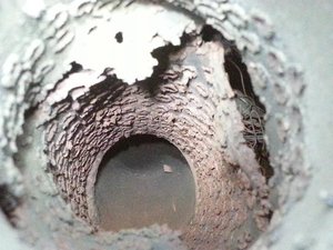

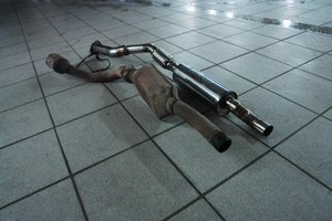

    Итак продолжение истории:
    Как я уже писал, 5-го января Сергей (SeRiLLo) внёс коррективы в ПО ЭБУ мотора моей машинки, что очень благотворно скпзалось на тяго-мощностных характеристиках моего мотора, это не могло не порадовать меня, но в машин оставалось "кое что" что добавляло ложечку дёгтя(расстройств) в бочку мёда (радость от проведённой чиповки),
    этой ложечкой дёгтя были инородные конструкции в корпусах штатных катов, если объяснить по простому, то кем то из предхозов моей машинки выли выпотрошены все 4 ката и на их месте были сооружены самодельные пламягасители, не так давно при снятии коробаса снимались и приёмные трубы, я с естественным интересом заглянул внутрь и.....охренел от увиденного, увидел я следующее....
    это я ввидел в корпусах аерхних катов, заглянув туда со стороны фланцев соединяющих приёмные трубы с коллекторами...
    а вот это я увидел на выходе с левого нижнего ката заглянув в трубу со стороны хомута соединяющего приёмную трубу с остальной частью системы выпуска...
    исходя из увиюенного было понятно, что скоро надо будет что то с этим делать, показал эти фото Сергею, он не задумываясь сказал что трубы нужно освобождать от этих "конструкций", узнав у него что по чём, я решил сначала чиповать мотор и через некоторое время решать вопрос с трубами, что собсна и было сделано:
    1.чиповка 5-го января,
    2.отогнал 31-го января машину к Сергею и его команде, решать вопрос с приёмными трубами,
    обсудив с Сергеем варианты решения по трубам, остановился на том что приёмные трубы будут полностью изготовлены заново и вот на прошлой неделе всё было сделано, результат таков
    находим 10 отличий :laugh:
    ну и конечный результат
    резюмируя могу сказать следующее: после чипа мотор получил ощутимую прибавку тяги, после замены приёмных труб, эта прибавка стала ещё более ощутимой, лично я всем проделанным с машиной доволен как слон, т.к. мотор моей машинки получил всё то , чего так не хватает 2.4 :thumbs_up::nod:
