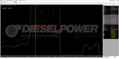

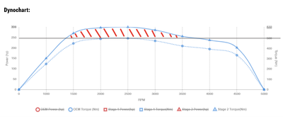

    Так она в стоке режет все что выше 501Nm, толку от st1 в такой ситуации как от козла молока :)
    cdya st1 (300hp/604Nm). Из прихода только более ранний выход на 500 и на более высоких оборотах уходит из 500Nm, т.е. увеличилась ширина потолка. Все что выше 501Nm коробка походу зарезает(красный штрих), судя по логу.

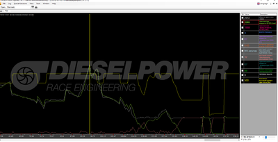

    логичный вопрос:
    1. пару месяцев назад снял логи по моменту и заметил, что момент ровно отрезается и величина ограничителя стоит на 500(фото).
    При этом как посоветовали некоторые ребята мол это кривой чип, заливал сток прошивку и там та же величина ограничителя в 500(фото), а мотор выдает немного больше 500, что в целом норма и в стоке прихода не дает.
    На чипе же по прикидке 620-650Нм из них до 150 просто отрезается.
    2. В процессе поиска ответа ху из ху, находил ребят, которые на ст1 снимали данный ограничитель и машина начинала ехать заметно веселей.

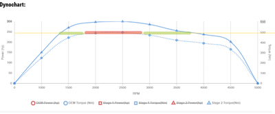

    как понял сейчас машина поехала только за счет расширения полки максимального момента сток 1800-2900, чип 1400-3700(зеленым).
    а сам прирост максимального момента до 620-650 отрезается программно (красным штрих).
    не силен пока что, или в самой прошивке стоит ограничитель по моменту или в коробке.

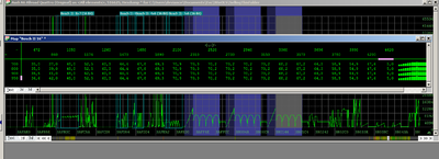

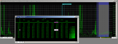

    немного офтопа в ПО мотора:
    Добрался сам до таблиц и значений прошивки, методом "тыка" искал, крутил, сопоставлял.
    Предварительно из догадок: виновато не ПО коробки, а ПО(программная часть) мотора, из за чего последний не дышит "полной грудью".
    Как понимаю, при давлении на улице в 950(и выше) мозг режет налив в котлы до 70,9мг. (факт по логам 68мг, возможно есть еще какие то более жесткие ограничители аля дымность и т.п.) Мотор исправен, ошибок нет. И вроде бы тянет 2тонны за 250км/ч, но весь запас не используется.
    при этом, в остальных картах встречаются показатели и выше
    как понял, это карта налива в зависимости акселератора от давления во впускном коллекторе. Тут дает уже 77,5мг
    При этом воздуха по логам на пике залетает 240гр/с, что эквивалентно +- 300силам. А вот 68мг топлива, как понимаю, не тянет и близко на 300сил.
    Но вот самой строки где ровно 500Nm как порог прописано так и не нашел.
    Так что зря плохо думал на 6hp19a, но свой вопрос пока не решил.
