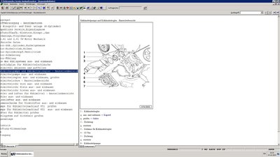

    Это не инструкция , это "безобразная" ЭЛЬЗа в оригинале (так как перевода на твой год в электронном виде не существует) )) Существет масса книжек где взяты рисунки оттуда

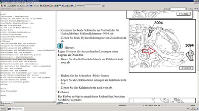

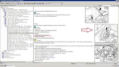

    Ну среди прочего , самое сложное это не шланги , а ..трубы вот такого типа ..которые банально ржавеют и начинают протекать в развал или уплотнительные кольца трубы малого круга там же .. (личный опыт ,обрати внимание для ее замены /ремонта тоже нужно снимать и ремень и шкивы)) Здесь нужна внимательность и мероприятия проведенные вовремя , что бы не остаться посреди ..отпуска с вопросом ..

    Не спеши делать выводы , возможно они увидели следы подтекания в развале , через кольцо трубы внутреннего круга (ее торец виден на общей картинке ) , для ее переуплотнения нужно будет снимать впускной коллектор
