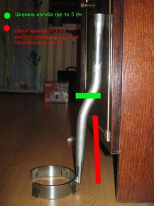

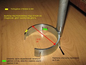

    Ну вообще то он есть на картинках в инете Яндекс рулит =)
    Вот держи размерчики, надеюсь разберешься, мне этот ключ помог сдернуть цилиндр (там нужен сильный рычаг, в некоторых случаях), но ставил обратно я руками, так как провода и шланги мешались, видимость ограничена.

    Сделал себе подобную приспособу. На С4 нормально открутил рукой. Болт не понадобился, хоть и приварил его тоже. Без приспособы никак открутить не мог.

    Делал в свое время такой съемник из шинки , согнул кувалдочкой в тисках П с лапками горизонтальными внизу и приварил сверху болт. Дольше сварщика искал. Сейчас подумалось, что можно и без болта, ключем рожковым дернуть сбоку\сверху согнутой конструкции.

    Я тоже согнул арматурину буквой п, на концах сделал два пропила небольших чтоб она не просто ложилась сверху на стакан, а именно обхватывала каждым кончиком его. Сверху гайку приварил.
    Пользоваться довольно удобно, сначала рукой его поставил как нужно, за счет пропилов он держится и не падает. После этого уже руку с ключем просунул в бак и отвернул. За счет того что ключ (ручаг) длинный - отворачивается одной рукой

    Можете фото приложить? Закажу ребятам в цех...я так понял для всех С4 размеры одинаковые несмотря на марку двигателя?

    Просто на фотке сварено, а VovaF изогнул из цельного.
    Блин, на С4 спинки не раскладываются, бак имеет подъём - над лючком совсем не много места, и в него у меня пролазит только одна рука. Две руки засунуть не могу. Приспособа позволяет открутить стакан одной рукой. На изготовление её из мусора ушло 30 минут. Открутил секунд за 30. А перед этим часа 2 мурыжился, пытаясь открутить без приспособы. Так что, если есть сварка/болгарка - даже раздумывать нечего.
