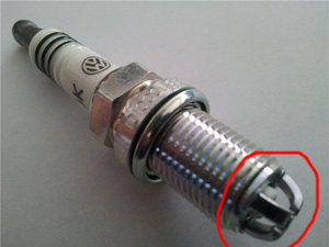

    "Левые" типа оригинальные свечи ,сегодня менялись на 3.2 FSI - похожи ?
    NGK производитель .

    После того как автор написал что на старых свечах проехал немного и повторилась такая же фигня, первое что предложил это сделать диагностику и график работы цилиндров.
    А можно придраться? Можно? :laugh:
    А где чёрные каёмки по кругу сверху?
    Кстати расположение электрода другое и лапок совсем меньше на порядок. На тех свечах лапки по другому располагались (на предыдущей страницы писал об этом)

    Вот разница расположения электродов красным выделил
    У автора вот
    А эта такая же свеча только электрод не выходит за пределы лапок

    Это не такая свеча ... Внимательно сам посмотри .

    Я понимаю что свечи разные. Пытаюсь понять такое расположение лапок для достаточной искры нормальное или нет? Просто тупо смотрю на свечу, что прикрепил автор и думаю, ведь при подаче питания, разряд не будет упираться в керамику? или из чего оболочка электрода сделана. В обычных свечах и на другой картинке получается ровная прямая.
