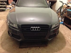

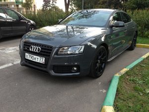

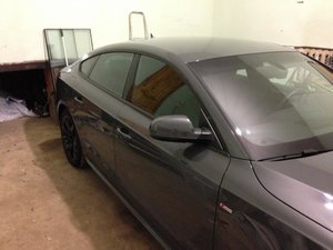

    Вот результат выходных. Решетка получилась, а с молдигов оторвал вместе со скотчем... жаль. буду переделывать, :hot:

    может поможет, вокруг хрома сверху вложить повсей длине картонки прямо под резину и забрызгать вместе с резиной....а нижний хром прощее и держиться хорошо,но и там лучше пропустить картонки под хром а после покраски пройтись хорошим лезвием немного отступив от края и получиться... лезвие как раз в картонки и оперется,так сдереш без гемора.... Самый сложный у меня был задний трехугольник там хром торчит остро...... Удачи во второй попытке,результат красивый...

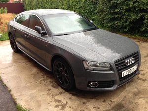

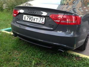

    Я тоже залил резиной молдинги, прошу критики)
