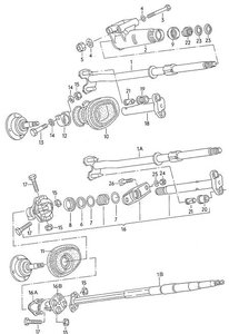

    Номер №19 №21, мож есть народные средства?

    дело в том что пластиковую втулку ещё можно купить, она стоит 200-250р за 1 шт, а вот резиновую под номером 19 (фото 1 пост) не производят.

    я шланг подобрал какой то газовый армированый, воткнул, работает, люфта и стуков нету.

    Отпусти стопорный болт,попроси напарника надавить на руль и в этом положении затяни.Болтаться там не может.Натяг обеспечивается пружиной на валу.Удачи.

    а ничего,что при этй операции будет нарушен контрольный размер от торца рулевого вала до корпуса подшипника,помоему 67,5мм допуск туда-сюда 1мм?
