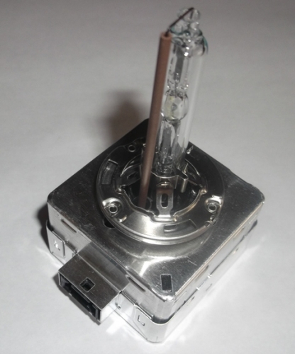

    На некоторых деталях... Не всех,если конкретно про лампы речь, тогда НЕ СУЩЕСТВУЕТ в мире ни одной лампы с клеймом Ауди или кольцами. Если не верите, снимите любую лампочку с любой Ауди 2013 года (где не менялись лампы ни разу) и посмотрите на фирму.
    С чего вы решили, что на Немецком Ебэе товар немецкого производства ?
    Ведь Ебэй это рынок с обычными продавцами.
    Если защититься от подделки хотите нужно было заказать лампы полностью в металле Филипс, вроде грубых подделок ещё не выявлено.

    как на фотке

    У ВАГа нет своего производства ламп. Объявляется тендер (в очень узких кругах) кто будет поставлять лампы на конвейер. И по итогам выбирается фирма, которая может предложить максимально хорошее качество ламп по минимальной цене.
    Раньше был Филипс и Осрам, сейчас может поставляться Дженерал Электрик.
    В лампах ни о каком спец. качестве ВАГа и речи быть не может. Это не тот случай. Главное что бы подделки не было.

    Заметьте, я понадеялся, только всего! Все таки Китай подальше от Европы, чем от востока России.
    А никто и не говорил, что на самой лампе будет клеймо VAG!!! Будет упаковка VAG. Это я сам прекрасно знаю.
    СВЕРШИЛОСЬ!!! Пришла долгожданная посылочка!!!
    image-27-01-14-05-37.jpeg image-27-01-14-05-37-1.jpg image-27-01-14-05-37-3.jpeg image-27-01-14-05-37-4.jpeg image-27-01-14-05-37-5.jpeg
    Все упаковано хорошо, в коробке, а не в пакете. Уважаемый VODOROD, как видишь я не прогадал, лампы с металлическим цоколем! Алюминиевый экран выполнен аккуратно, все углы ровные и четкие, верхний электод без спайки, в отличие от китайского филипса. Об отличиях подделок от нормальных ламп можно прочитать тут: http://www.forum.vwclub.ua/viewtopic.php?f=243&t=3088&sid=b66914cddc5f29b1fa06c010c7170405

    Вы теперь поняли, что разницы нет между Филипсом в оригинальной упаковке и обычным, который вы купили на Ебэе.
