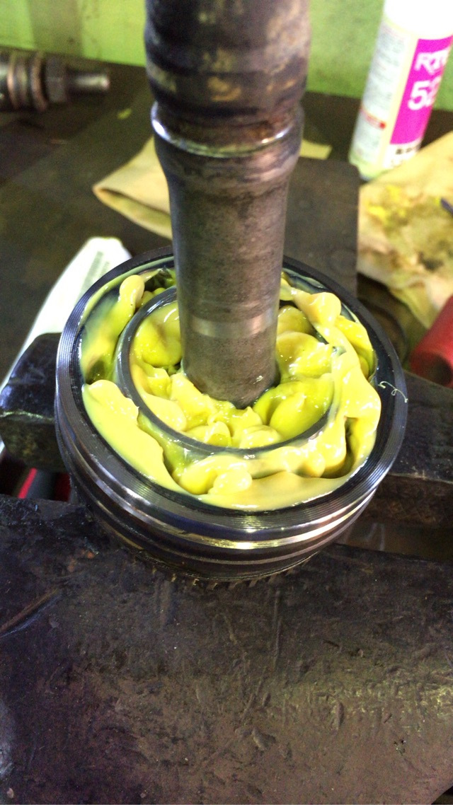

    Менял ступичный подшипник, при откручивании болта из шруса сразу потекла графитовая масса. Увидев это, я решил добавить новой смазки. В наличии была только Castrol 2010 года. Добавил 60 гр. На следующий день, после того, как машина постояла на морозе, заметил при движении 20-30 км/ч жуткую вибрацию в руле. Крутишь руль пропадает, центруешь - опять появляется, чуть быстрее или медленнее - пропадает. При выезде из теплого гаража такого нет.
    Грешу на старост смазки, при проверке оказалось, что она на морозе хорошо твердеет.
    Есть ли возможность это исправить, например добавив И-20А для разжижения?

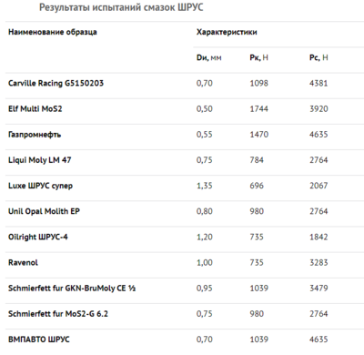

  7. булдожка
    булдожка Старожил
    9 июл 2004
    17.828
    французы
    asharunov нравится это.

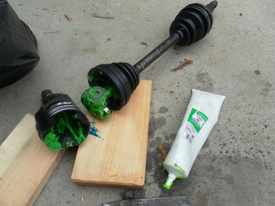

  8. Aleks 177
    Aleks 177 Живу я здесь
    4 мар 2021
    2.160
    90 т5
    эта синяя субстанция какое отношение к смазке шрус имеет?
  9. булдожка
    булдожка Старожил
    9 июл 2004
    17.828
    французы
    В зависимости от производителя, сея смазка имеет разный цвет и консистенцию. :nod:
    Глянь в инете

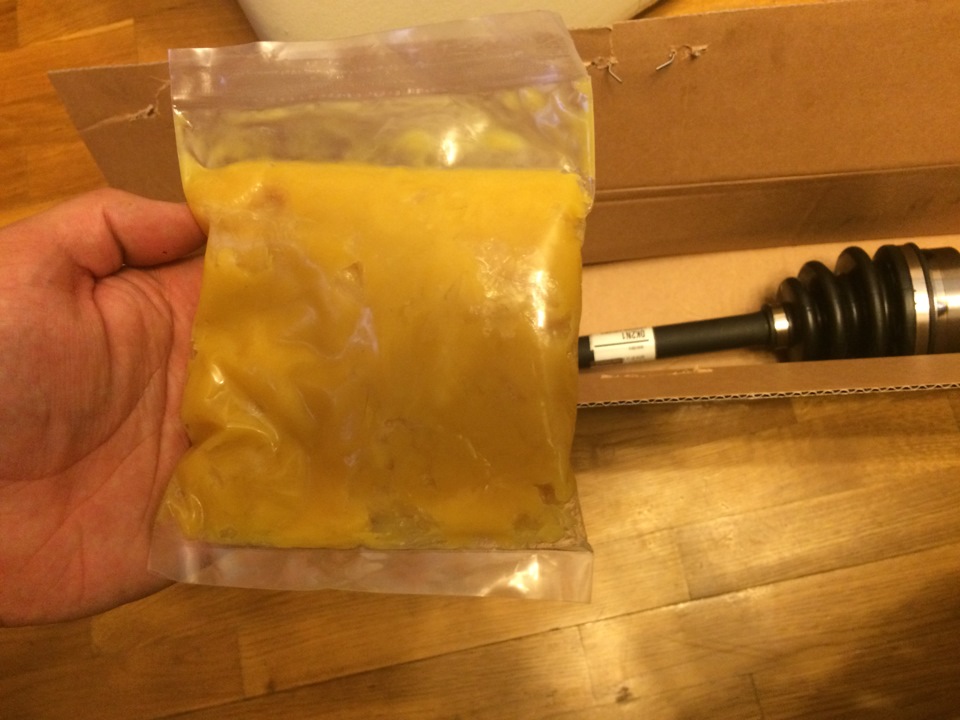

  10. булдожка
    булдожка Старожил
    9 июл 2004
    17.828
    французы

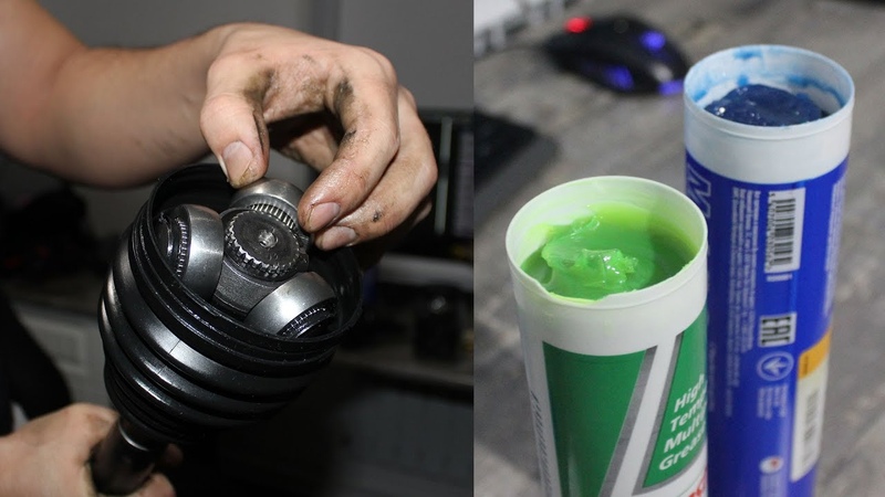

  11. булдожка
    булдожка Старожил
    9 июл 2004
    17.828
    французы

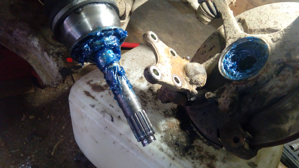

  12. Aleks 177
    4 мар 2021
    2.160
    90 т5
    куда мир катится.... синяя как то для карданов была, зелёная кастрол высокотемпературка , в ступицы хорошо её... шрус всегда была чёрно -графитового цвета . для трипода там тоже своё а тут всё смешали.... это не гараж 54 глумится ?

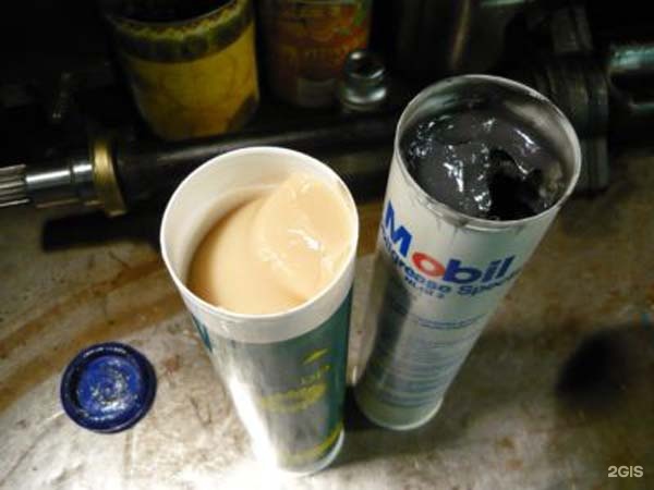

  13. булдожка
    булдожка Старожил
    9 июл 2004
    17.828
    французы
    В любом случае в ШРУСе не должно быть жидкости, а быть что-то более вязкое.
    И если -
    - то никак не жидкое масло.
    Для кратковременного можно использовать "Литол"\"Солидол" чуть размешав с "графиткой".
    Но это только чтобы без фанатизма "доехать" и купить нормальную смазку именно для ШРУСов.
  14. булдожка
    булдожка Старожил
    9 июл 2004
    17.828
    французы
    Я сам в шоке. :nod:
    Но тут панимашЪ - самореклама. Типа: только наша смазка самая лучшая и не подходит к жигулям и ягуарам, а только для фордов и лянч. :ded:
    Хотя если почитать дррраЪв2, то, что там умельцы смешивают и применяю не по назначению ...:facepalm2:
