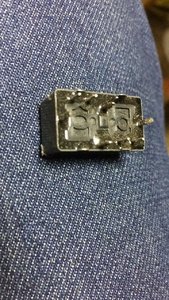

    реле щёлкают, а на силовых контактах сидят везде минуса. гдет чёт запломбировалось...
    короче,буду чудить с этими реле. а за чем реле вскрывать, я в них отверстия не нашёл, как в них влага попадёт?
  7. Виталикк
    Виталикк Живу я здесь
    11 фев 2010
    1.691
    Калининградская обл.
    Audi100/C4_2.6АВС
    Значит она работает! Панику нагоняешь.
    Отверстие в реле снизу, пока не снимешь, не увидишь. Аккуратно тонким паяльником по кругу надо срезать верхнюю "крышку". Глубоко паяльник не суй, порвешь обмотку, только на толщину пластика. После ещё нужно будет убрать остатки платика внутри, чтобы не мешал двигаться контактам. И ждем фото, только почётче, чем первое:D

    IMG-20181205-WA0001.jpg где тут отверстие? Через чего тут может попасть что-то во внутрь?

    Конкретно в этом вроде не видно, но поверь, это исключение, в большинстве реле такого типа отверстия есть

    я попытался это реле выпаять феном, но не тут -то было, тугоплавкий припой, паяльником и спец шприцом можно почудить. наверное одно сниму, гляну, по поводу отверстия

    Не снимай!, если нет опыта в этом, оторвешь дорожки, это 200%. Я же говорю, просто срезать верх (пластик) аккуратно паяльником, не выпаивая при этом реле

  14. IGON350
    IGON350 Живу я здесь
    23 дек 2013
    2.688
    Мордовия респ.
    B4 AAH quattro 92г, В4 АВК Avant95г
    ну не за фотиком же идти?))

    Ну вот, не сложно же, это в порядке, теперь нужно проверить реле другого типа, а потом смотреть в работе, может на силовые контакты напряжение не подключено
