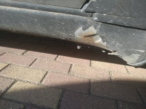

    Коллеги, отвалилось заводское покрытие чёрного цвета типа антигравий на пороге, сходит шелухой. Под ним серебристый металл с рыжим налётом. Вот не знаю как поступить. Можно ли оцинкованный металл обрабатывать преобразователем ржавчины и нужно ли? Шкурить однозначно не буду, оцинковке сразу хана и ржа полезет космически. Какое покрытие нанести и нужно ли предварительно грунтовать? Кто восстанавливал эту штуку, отзовитесь!

    Собственно такая беда

    Ни в коем случае. Он цинк выест, потом один хер ржаветь будет. Пусть эта ржа остаётся, после обработки мастикой без доступа кислорода она в таком варианте и останется, дальше не пойдёт. Просто вымыть, затем нанести антигравий на основе резины, держится годами. Он не дорогой, продаётся в больших банках, наносится кистью. Можно пройти всё дно и боковухи, смотрится чёрный низ вполне кашерно.
    https://www.google.com/search?q=авт...&bih=725&biw=1536&client=firefox-b-d&safe=off
    Грунтовать по желанию. Лишним не будет, но и толку мало. Мастика и так держится отлично.

    Вот именно по этому и спросил, потому что оцинковка и так нежная, а тут химия с кислотой, тоже задворками мозга понимаю что результат будет не предсказуем. Чем лучше покрыть? Нарыл тут оригинальную двухслойную систему, но цена конская D 003 500 первым слоем, далее AKR 311 KD1 10, но есть сомнения что на такую поверхность это нормально ляжет и не отслоиться, а покрытие цинковое трогать не хочу. Какие есть альтернативы чтобы обезжирить и нанести?

    Я тебе уже сказал чем. Дешёвой мастикой с вкраплениями резины. 300-400р банка 1,8-2,3 кг. Хватит тебе на всё днище, ещё и останется. Проверено на себе годами.
