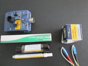

    На фотке, что чем обычно чистят.
    Очень желателен еще микроскоп.
    "...Проходимость..." проверяют анализатором.
    В общем, подойди к знакомым ИТ-шникам, они тебе все и сделают.
