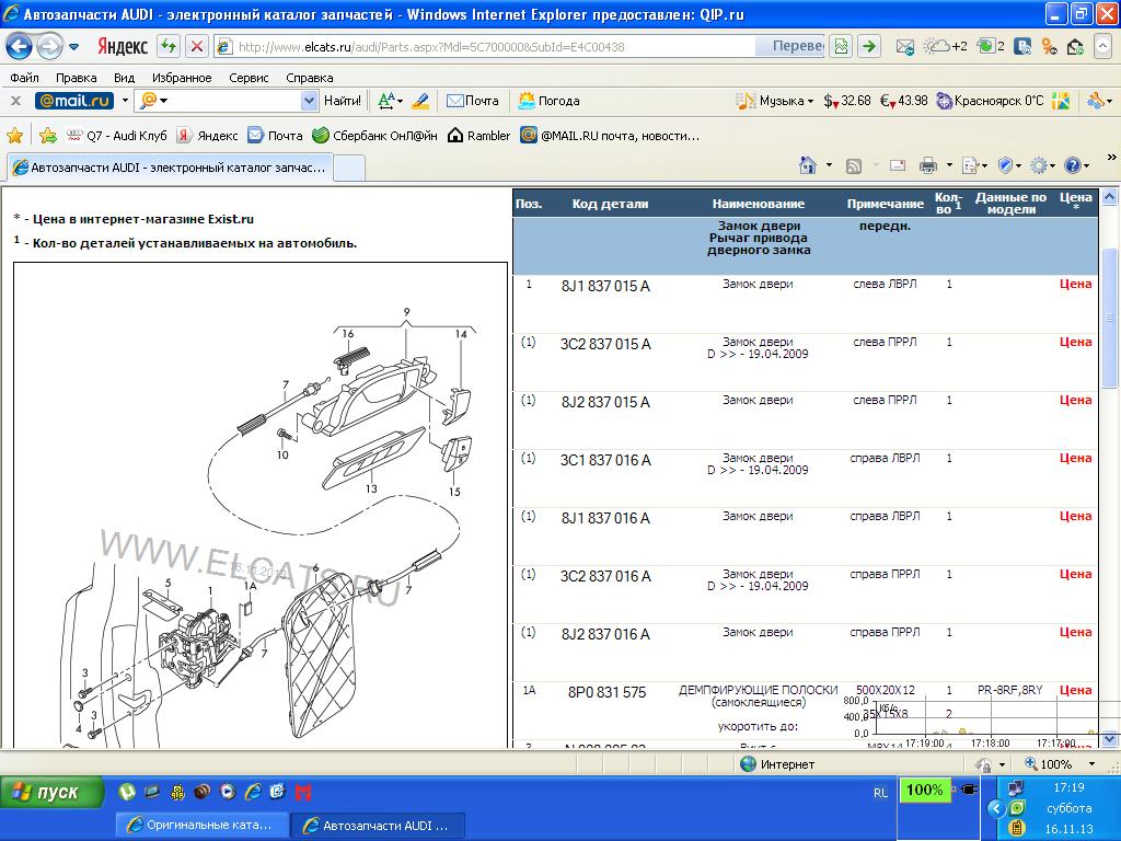

    Проблема не во внешней ручке, а в тросике (на первой фотографии коротенький) который её соединяет с замком или в самом замке.Чтобы там смазать нужно снять внутреннюю обшивку двери.
