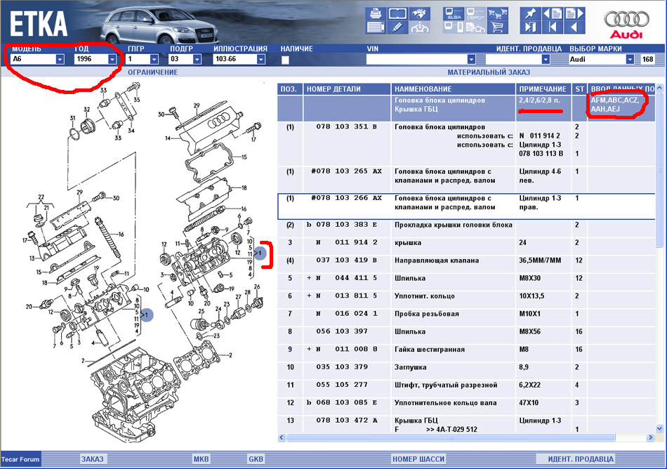

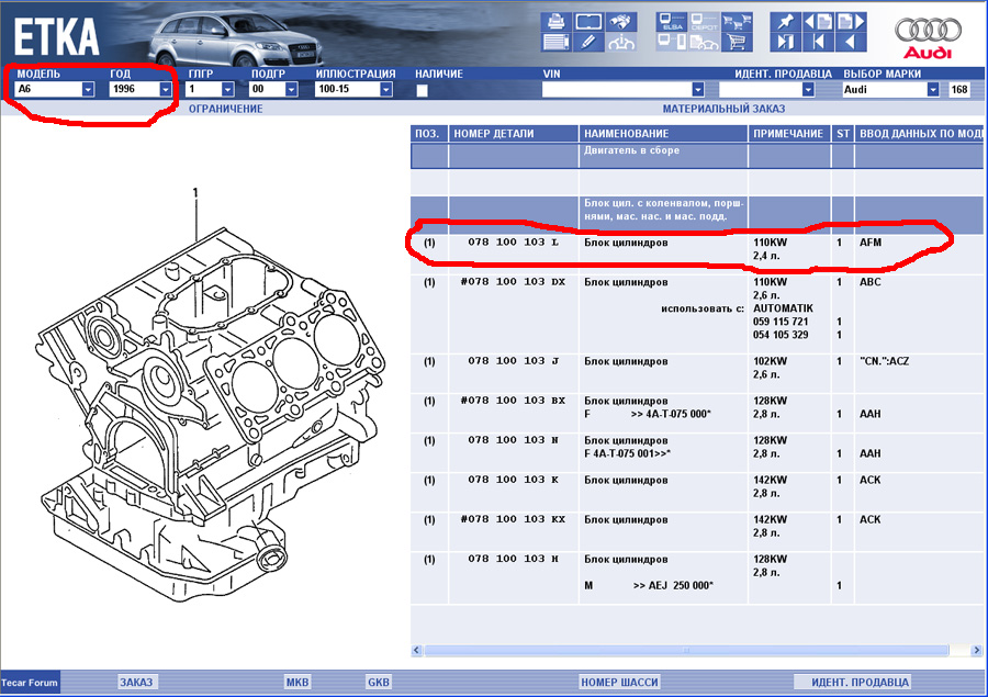

    Мотор 2.4 в кузове С4 был, начиная с 96 года, но не 30-клапанник как те 2.4 что пошли на С5 кузове, а 12-ти. По сути переходный мотор - блок цилиндров как у 30 клапанных 2.4, а головки блока те же, что ставились на ABC и AAH.
    Заводское обозначение - AFM
    Объем двигателя, см3 - 2393
    Кол-во цилиндров, расположение, привод ГРМ, кол-во клапанов: V6, 12 Valve
    Мощность, кВт (л.с.)/об.мин.: 110 (149)
    http://www.audi-club.ru/forum/showthread.php?t=214708
    Табличка по всем моторам которые ставились на 45-ом кузове:
    (неточность в том, что AFM все же имеет 12 клапанов, а не 30)
