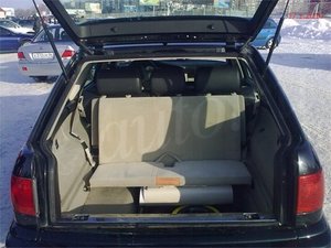

    Очень редкий вариант - со штатными доп сиденьями в багажнике универсала. Видел только один раз на А6. Но по етке такие сиденья шли и на сотку.
