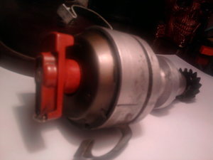

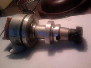

    если честно не вижу отличий от моего тромблера . покупал корейский топран за 3К рублей. на разборе бош предлагали за те же деньги. разбираются по- разному:есть со стопорными кольцами сверху. в других надо штифт внизу рядом с шестерней выбивать.

    на мой двигатель 6А (2л 16кл) в етке тоже нет датчика холла как запчасти, я разобрал трамблер, вынул дх и пошел с ним в магазин, мне подобрали по внешнему виду, один в один ,фирмы EPS (030905065А). Попробуй может и у тебя получится
