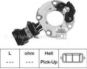

    приветствую соклубники.
    вобщем столкнулся я с такой проблемой. немогу понять как у меня разбираеться трамблер.
    вот номера на трамблере :
    бошевский 0 237 522 015
    OOOO 034 905 205 H
    датчик хола который купил , по каталогам он подходит.
    оригинальный 034 998 065 **
    бошевский 1 237 011 116
    кстате в экзисте все это дело стоит 2200, там было 4 штуки по наличию. что собственно и заказал. гдето давным давно они валялись. коробочка ещё старого образца)
    такое впечатление что там где должно быть стопорное кольцо, (сверху шторки) он у меня просто завальцован.
    что делать как быть??

    Я вижу между шестерней и корпусом есть зазор... Ось перемещается вверх-вниз в пределах этого зазора?
  13. vabr
    vabr Новичок
    23 ноя 2006
    96
    Была A80 JN 90г. Т
    Датчик холла ты купил для трамблера с вакуумником.
    У тебя трамблер без вакуумника, для него датчик холла № 1 237 011 122 (VAG № 030 905 065 A).
    Чтобы разобрать трамблер надо отсверлить шляпку штифта сверлом 4-4.5мм и выбить штифт. После этого шестерёнка легко снимается и вынимается вал со шторкой.

    vabr большое спасибо, теперь буду знать.
    тогда можно продать то что купил, чтобы лишнего неколхозить) т
    акчто кому нужен датчик хола для трамблера с вакумником)) прошу писать в личку =)
