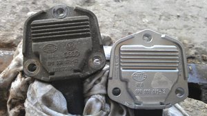

    тут и тем про например появление sensor полно,у многих даже после замены датчика оставалась эта индикация,я как всё проштудировал голова квадратной стала от всей впитанной инфы,но решил всё таки заменить и всё стало Ок.,приятель к стати с пассата,тоже ошибок по датчику не нашёл,но решил поменять датчик т.к. хотелось ему узнавать о низком уровне всё таки раньше :laugh:,поставил новый и он стал срабатывать на min,
    это так же как и с датчиком давления масла,тут клубень не так давно отписывался,у него мол стала маслёнка красная периодически загораться и он сразу решил маслонасос менять и спрашивал что ему ещё до кучи заменить,ну я в шутку обмолвился о вкладышах коленвала,а он всерьёз восприняв инфу,так развил эту тему что чуть не занялся переборкой мотора,ну я немного остудив его пыл посоветовал для начала всё таки замерить давление манометром,в итоге оказалось дело в датчике давления,заменил всё стало ок.,т.е. как я и говорил,то что датчик вроде исправен,но давление показывает ниже,так же и с твоим датчиком уровня может быть(исправен,но срабатывает при более низком уровне чем должен)

    Вот и вердикт, датчик под замену!!!:beer::beer::beer:
  3. Raptor34
    Raptor34 Участник форума
    13 май 2013
    249
    А6 С5 2.4 BDV 2003
    А можно точно уточнить номер датчика а то на экзисте хелла 300 рэ какой то стоит 06A 919 081 A

    а ты когда заказывал номер смотрел с того что стоял ?
  8. alexson.75
    alexson.75 Старожил
    16 дек 2010
    14.367
    A6/C5 03г.2.4Q Avant,АКПП
    нет,а смысл? производитель мог номер поменять,подбирал на свою машину,в магазах тоже этот номер выдавало.
