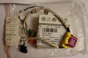

    полгода пытаюсь внедрить руль с подогревом. поменяно все. что не хватает судя по фото?

    на фото нет провода к подушке и мультирулю - по нему передается команда о включении подогрева :)
    а вообще надо смотреть, куда воткнут разъем подогрева - есть ли там пины, далее есть ли пины на ответной части возвратного кольца.
    Если все вышеперечисленное есть, то смотреть кодировку

    спасибо. не подскажете номер этого провода?

    4F0971589A
    не факт что у Вас его нет, может он остался прикреплен к подушке?!
    посмотрите на фото, должен быть такой.
    и черным разъемом вставиться в разъем который неподключен на Вашей фото на руле

    огромное спасибо
