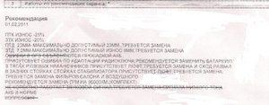

    Приветик!!! Купил А4/8Е 2.0 2006 в салоне сделали там же диагностику(фото) что менять в первую очередь и нужно ли???? сейчас пробег 84 тыс/км помогите!!!!

    по подвеске пока ничего не делать, ибо "там же где купил, сделали диагностику".
    фильтры, масло, жидкости (по желанию и для самоуспокоения), колодки новые, как показала диагностика.
    ГРМ регламент 180 тыс. (требуется уточнение по АЛТу), по своему опыту, менял на 90 тыс., по степени износа мог бы еще походить, поэтому если есть уверенность в честности пробега, до 120 тыс. не лезь туда.

    У тебя все проблемы по подвеске. Как ты хочешь получить консультацию?? )
