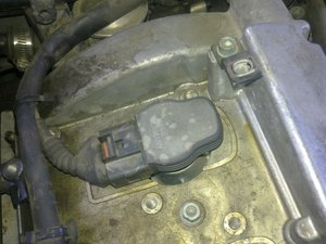

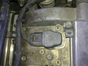

    Снял. Сюрприз ждёт тебя ..
    Нету там нифига. Вообще нифига. Ни на других цилиндрах. Самопал какойто..
    А может что-то нитак с массой у компутера. К электрику прямой дорогой.
    Или сними и заводи :)

    снял, не заводится. свечи заливает.
    обнаружил на 1м из штекеров повреждение прям на сгибе.
    давайте попробуем найти всю эту проводку. я так посмарел - это ппц там и на форсунки и на катушки провода идут..
