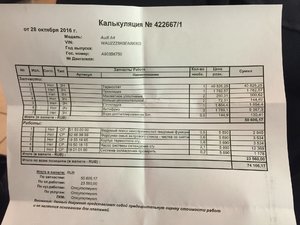

  6. Vladsky
    Vladsky Новичок
    9 май 2015
    26
    a4/b8 1.8T 2013
    тут и вопрос, надо ли с помпой менять ? калькуляцию, прикладываю.

  7. Daily Service
    Daily Service Живу я здесь
    2 июл 2013
    4.748
    БМВ
    ну вот сейчас как раз меняем этот узел, из под пластика помпы тоже есть небольшие подтеки, пробег 100 с небольшим.
    чтобы не делать двойную работу лучше заменить, по возможностям

    у меня 62т км, отдельно после помпу не поменять ?

    Менять надо сразу всё.

    можно и по мере возникновения проблем, есть есть трудности заменить сразу

    Куланца нету уже ? Менять его ерунда... Не обязательно помпу...главное прокладку поменять на ней

    Ну и цены за работу , бред какой то , там делов то . .

    на 3 поколении (от 12 года), менял отдельно термостат у дилера шкоды, по запчастям сам термостат плюс прокладки, примерно 5-6 т работа.
    катаюсь радуюсь, течи нет.
