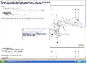

    По эффективности катализатора единственный приемлемый вариант решения установка эмуляции вторых кислородных датчиков (проставки) ,по проблеме EVAP судя по VIN у тебя обычная схема без диагностики (как на американцах) , по новым клапанам много нелестных отзывов ,поэтому многие меняют разъем и ставят старые клапана ,но если клапан проходит самодиагностику ,в обесточенном состоянии хорошо запирает магистраль посмотри на нормальное функционирование самого бачка адсорбера ,многие не подозревают ,что у него то-же есть вентиляция и она должна работать .:umnik:

    Кислородные датчики - это лямбда зонды? Мне предлагали поставить "обманки" лямбд - это именно то о чем вы говорите?
    По поводу новых клапанов - мне так и сказали что много плохих отзывов. А где бачок адсорбера находится и что значит "нормальное функционирование"?

    Здесь не хватает Механика ,он выискивает красивые иллюстрации ... "Обманки" это именно то , бачек адсорбера на европейке находится под передним правым крылом
