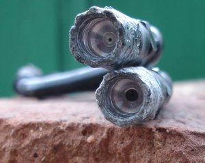

    итак, отчет!!! Адресовано тем, у кого нет колдуна (начиная с конца 95 года по мануалу) и тем, у кого практически нет задних тормозов. Дело тут не в закисших суппортах и направяющих, а в маленьких алюминиевых переходничках между тормозной трубкой и тормозным шлангом. Так как при разборе от шланга их уже не отодрать. то снимать всборе и выкидывать. На их место замечательно встают шланги от сотки с дисковыми тормозами, ничего переделывать и мудрить не надо. Как тут и было...

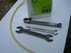

    Что потребуется для ремонта (фото 1):
    1. домкрат
    2. балонник
    3. ключ на 11 прокачной (можно еще и на 11 рожковый)
    4. ключ на 10, 12, 14 (рожковые)
    5. тормозуха и шланг для прокачки

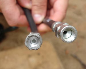

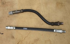

    В общем, открутилось все в сборе с этими дросселями-переходниками, они вросли в шланги намертво. Соточный шланг на пару см длиннее чем а6, но с этими переходниками (фото 2), длина получается примерно одинаковая, что нам и нужно как раз...
    Откручиваем шланг от суппорта и от трубки спомощью ключей на 14 (держим шланг) и 11 (крутим гайку на трубке)
    Накручиваем новый в обратном порядке, прокачиваем тормоза.

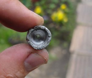

    Что имеем... просвет в этих дросселях-переходниках как иголка (фото 3, 4, 5. на 5ой две части шлангов от а6 и от 100. На 100 просвет в 10 раз больше). Естественно, что колодки как новые всегда будут :) Давление здорово отсекалось ими. Все сделал, собрал, прокачал, поехал пробовать. и о, чудо!!! Появились тормоза!!! раза в 2 лучше стали, это еще при том, что передние и задние колодки с дисками новые, еще не притерлись вообще. Притрутся - будет вообще отлично. прокатился около километра, тормознул резко. Вышел потрогать задние диски. Обжег палец!!!! не ожидал. За неделю до этого полчаса катался, тормозил и тд - холодные! даже не теплые!
