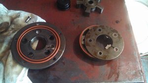

  6. Naz
    Naz Новичок
    24 янв 2012
    16
    A6 4F 2006
    Ремкомплект регулятора фаз BBJ

  7. Александр спн
    Александр спн Новичок
    14 авг 2017
    3
    Аудиводцы,дорогие!!!!помогите!!!!
    Прочитал вашу тему полностью.
    Беда у меня такая: купил а6с5 3.0 220 лошадей (американка).
    После покупки овалил 40т. В сервисе и поменял сальники распредвалов,ремень грм и передний сальник коленвала.
    В сервисе сказали что все шестерни под замену(одна- сорок рубасов, а их четыре).
    Оставил старые.160 тыс-не тяну(((
    Теч с пассажирской стороны ,прямо на генератор.
    Вопрос: может кто разбирал эти чудо-шестерни????!!!
    Помогите понять какие кольца входят в состав !!!толщина,диаметры,колличество!!!
    А где их взять -я смекну и вам расскажу.
    Заранее благодарен!!!!
