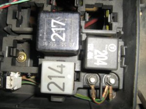

    у меня стоит почему то вот такое 217 (443951253S) не выпускается замена на(357906381B) автокулинг не арботает датчика и проводки под него нету стоит кондиционер, поможет если заменю это реле на 443955532C а вместо датчика 053919369A использую температурный датчик в радиаторе(он у меня трёхконтактный) зарботает?? или протянуть свои провода и приобрести датчик с креплением для блока.

    а кто сказал, что на AAE он есть?
    а если нет, то зачем он тебе?

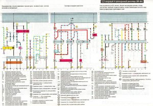

    Ну вроде разобрался, кондей у меня вколхожен поэтому автокулинга нет .На авто с кондиционером автокулинг ставится.В общем реле 443955532C я нашёл фишку под него тоже.Остаются два вопроса
    1.На схеме нога "St1" у реле 443955532C (J138) не используется (куда подсоединять ,если вобще нужно к этой ноге что-то подсоединять?)
    2.Можно ли вместо датчика на блоке использовать один из контактов трёхконтактного датчика который стоит в радиаторе? т.е соединить ногу "Т" с ногой "St1"- термовыключателя в радиаторе.
    вот схема:
