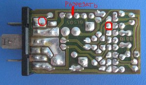

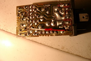

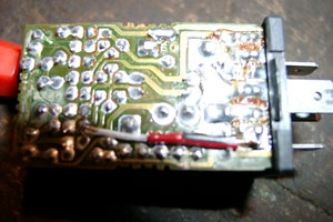

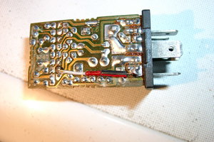

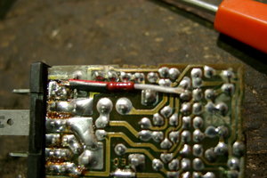

    Вот в моём альбоме на твоей фотке (я подрисовал) посмотри где разрезать дорожку , кружочки куда надо впаять резистор 1.8к (ОМЛТ-0.125)
    После доработки на заведеном моторе работает и 1 и 2 скорости.
    После остановки мотора по сигналу от датчика на голоке блока включится 1 скорость.
    Вчера ставили мою релюшку на 2.3 NF 1989г (без кондея) всё стало работать как и у меня (в схеме у сизова и хейсона свё правильно- плюс 12 на ногу 4
    минус на ногу 5
    Переделал уже на 5 машинах всё работает !
    Вернуть назад всё не сложно- припаять перемычку и убрать резистор!
    На ножки резистора надень оболочку от провода МГТФ чтобы ничего не закоротить.
    На моих фотках это видно.
    Удачи!
    P.S. вот, всё получилось прикрепить.

    От этой ноги St.1 дорожка (которую мы разрезали) идет не только на этот транзистор (через сопротивление), но и на другой транзистор через другое сопротивление.
    Для чего это сделано я не догнал, но мой вариант модификации с релюшкой, позволяет сохранить эту функциональность.
    А твой позволяет ли?

    Переделка ничего не портит!
    Я же писал на том форуме!
    1) Током около 2-5 ма я открываю транзистор напрямую!(чтобы отключить развязывающие цепи- для этого и разрезаем дорожку- поэтому переделка не влияет на работу релюшки)
    2) При отключении зажигания на ногу 4 не приходит 12в , поэтому после остановки двигателя резистор никак не вмешивается в работу релюшки.
    3) Таким образом я обманываю релюшку!
    4) Отпаяв резистор и поставив перемычку релюшка полностью может быть возвращена к прежнему состоянию!
    Успехов!
    Если нужна помощь по схеме с кондюком помогу разобраться:)

    Это понятно все. Твое открытие транзистора напрямую игнорирует вторую цепь, которая управляется по минусу на контакте St.1. Что это за цепь?
    Так помоги, я вопрос уже сформулировал выше.
