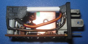

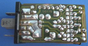

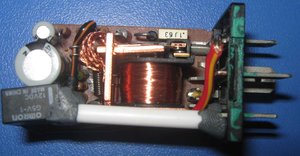

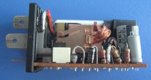

  6. andrey-obninsk
    andrey-obninsk Новичок
    25 авг 2009
    4
    #46 andrey-obninsk, 25 авг 2009
    Я заставил работать всё как надо!
    На радиаторе снизу стоит термовыключатель вентилятора двух типов:
    а)односкоростной и управляет реле№2
    б)двухскоростной и управляет реле№2 и №3
    На головке блока может стоять на отдельном кронштейне термовыключатель вентилятора после остановки двигателя
    К нему подходит 2 провода.
    Сигнал идёт от него на реле №3 бош№443 955 532А(С)
    Это тамер электронный и реле одновременно.
    На ножку 4(St1) приходит +12 v от датчика на радиаторе (1 скор)при заведённом моторе.
    На ножку 5(Т) приходит сигнал "земля" от датчика на головке блока который замыкается на корпус(минус).( при высокой температуре ))
    При снижении температуры он размыкается и "минус"("земля") пропадает на ножке 5(Т)
    Это реле напичкано электроникой и работат от цепи "15" вкл. зажигания, а после откл. зажигания работает от цепи "30" которая постоянно под напряжением от аккумулятора.
    Запитывается от разных цепей!
    Упрощённо это три реле в одном корпусе и два развязочных диода по 15А, если самому нарисовать схему да и ещё таймер что бы вентилятор не работал слишком долго(или если термовыключатель сломался и постоянно замкнут, а то сядет аккумулятор)
    Таймер 443 955 532 с
    У меня стоит в блоке релюшек под капотом №3
    После остановки двигателя таймер держится ровно 10 минут на возможное вкл вентилятора(после этого времени замыкание контактов датчика на головке блока ни к чему не приводит-сделано на случай безопастности , вдруг датчик всё время замкнут!)
    Неоднократно столкнулся с тем, что на всех моторах первая скорость вентилятора не включается, хотя должна!
    Я пробовал ставить 443 995 532 С и с буквой Апоменял штук 5
    При заведённом моторе без доработки реле у меня и моих друзей первая скорость не запускается!(вторая запускается)
    Как описано ранее установка советской релюшки возвращает к жизни первую скорость вентилятора, но тогда не включается вентилятор после остановки двигателя.
    Доработав таймер я смог заставить работать первую скорость вентилятора и включение вентилятора после остановки двигателя!!!
    Надо внутри разрезать одну дорожку и впаять резистор 1,8 килоома.
    Только не пойму как вставить фотку:(

    Текс, я же сделал все.
    Закончил жгут, поставил его на место, модифицировал реле первой скорости, поставил реле второй скорости, проверил все.
    Проверял замыканием термоключей, полноценные дорожные испытания не провести, спала температура. На ходу первая скорость справляется вполне, после выключения зажигания она не включается, т.к. опять же думаю, что нежарко стало.
    Поскольку так и не догнал, куда ставить резистор, поставил релюху.
    (Чтобы постить фотки нужно перейти в расширенный режим отправки сообщения и там нажать "Управление вложнениями".)
    После всего что мы тут понаписали и что я руками пощупал, я склоняюсь к мысли, что 443955532С - неподходящее реле первой скорости для двухскоростной версии вентилятора. Оно явно управляется по минусу, тогда как в двухскоростной версии на него явно подается плюс.
    Использовать, конечно, можно с модификацией, а какое реле правильное - непонятно...
