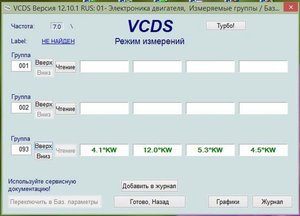

    Вот что показало в 93 гр., после того как начало работать как дизель на постоянку, и на холодную и на горячую. Итог - сервис - замена всех цепей и натяжителей - 143 тык, с учётом доставки новых запчастей.

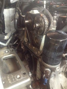

    Еще пара слов про 93 группу-как способ диагностики цепного привода на VAG.
    Сейчас меняю цепь на 1.8tfsi. Показания в 93 группе -1.2. При "допуске" +\-6.
    При визуальном осмотре шум от привода, через смотровое окно насчитал 7 рисок выхода натяжителя. Тоесть согласно tpi на данный мотор от 13 года это однозначная замена всего привода.
    Если почитать форумы на эти темы-у многих в 93 группе вообще 0 показывает(это грубо говоря показания новых элементов). А цепи подлежали замене.
    Тоже в копилку к вопрошающим на форуме-посмотрите показания 93 группы.

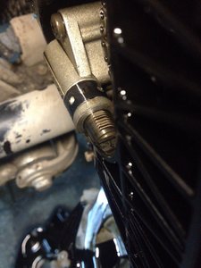

    Цепь начала пилить крышку. При этом показания в норме. Если следовать указке форумных специалистов начать беспокоится нужно с цифр от -3.0 :shock:
