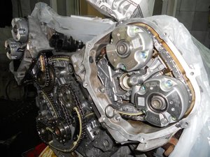

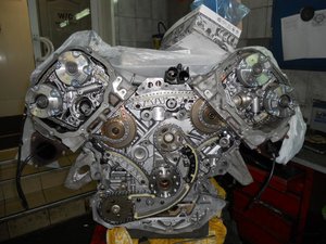

  7. ARTCHER
    ARTCHER Bad e-mail
    4 сен 2012
    6.488
    Лисапед
    #1827 ARTCHER, 8 дек 2015
    Ремонт проводился в начале 14 года. Полностью все элементы цепного привода новые(звезды промежуточные промерялись-без износа). Показания были не нули. Если память не изменяет в плюсе в пределах 1-4 в каждом окне.
