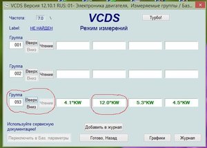

    Подключить VAGcom или VCDS (проще говоря "шнурок"). Смотреть показания в 93 группе(на работающем двигателе). Плюсовые и минусовые показания не должны превышать 8-10 во всех окошках программы, хотя и 10 говорит уже о том что пора задуматься о замене цепей и натяжителей. В моём случае когда застучало, во втором окне было 12, в остальных в пределах нормы.

    Про 93 гр. все давно понятно (всё равно это не показатель)...просто Artcher "удочку закинул", а в ответ тишина...

    ребята-привет всем-давно не заходил, я смотрю вы здесь все изматерились я не бог весть какой спец но попытаюсь объяснить.треск грм не всегда говорит о растяжении цепи скорее об износе гидравлического натяжителя но в редких случаях бывает ещё и износ гидровращателя фаз-но там треск немного другой.а вот цыфры в 93 группе для bdw показывают растяжение но не на прямую а через проценты опережения зажигания то есть чем больше растяжение тем больше проценты электронной корректировки? 8-10 это уже цепь растянута но совсем не обязательно что она будет трещать-если исправен натяжитель
