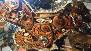

    Вы хотите сказать что геометрия у цепей одинаковая? Я как минимум вижу 1 натяжитель, который кардинально отличается (центральный).
    Давайте еще не забудем про разное количество клапанов у этих моторов.

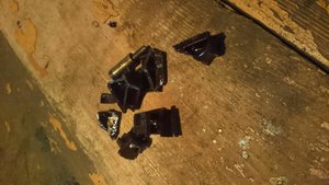

    И, как я выше указал, разлетелся именно УСПОКОИТЕЛЬ. Если бы он был металлическим, то с ним бы ничего не произошло.

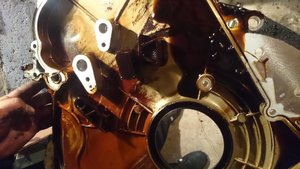

    Ниже фото что произошло и ПОЧЕМУ потребовалась замена на 180 т.км., еще РАЗ повторяю, конкретно для ВАС, что на FSI данные успокоители металлические и РАСКОЛОТЬСЯ не могут!

    Разлетаются, только последствия немного другие по сравнению какие могут быть на MPI двигателях. Я усомнился в Ваших познаниях потому что Вы сравнили BAR с BAT/BBK по ресурсу, явно не зная почему они чаще выходят из строя и что какой-то малый интервал, по Вашему опыту в 250т.км. должно быть.
    Тем более я не заявлял что я "профи во всех специальностях" и не сравнивал совершенно разные моторы. Я знаю свой мотор. Знаю различия с FSI, мне большего не надо. Спорить с Вами бесполезно, Вы будете цепляться за какую-либо мелочь и докапываться до нее.
    По поводу цепей: механизм фазовращателя так же приходит в негодность, там образуется наподобие небольшой яйцеобразной выемки, вместо четкого круглого отверстия.
    Цепи, когда сравнивали, совершенно вытянуты не были. Разница в пластике (машина все-таки 2004 г., а успокоители менялись в 2014 г.) была очень ощутима, сломанный пластик можно было руками доламывать, в то время как новый успокоитель был твердым.

    Могу сказать про свой мотор, средний рекомендуемый (редкие случаи в пример не берем) интервал замены цепей от 140 до 160 т.км. (беру информацию с Американского форума ауди 80-120 т.миль, в России мало таких моторов; по хорошему надо менять еще и фазовращатель, а он стоит не дешево). На FSI, насколько я понял исходя из прочтения мною многих тем, средний интервал замены цепей в той или иной степени такой же. Может разница в 20 т.км.
    Почему именно они выходят из строя на FSI я не знаю, почему на MPI я описал выше. Из всех кого видел с этими моторами, у всех успокоители были вдребезги и немного изношен фазовращатель.
