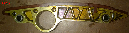

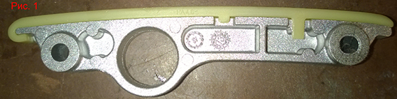

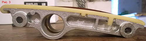

    Здравствуйте! Сейчас делаю кап ремонт двигателю AUK, там задиры в цилиндрах, ну и попутно меняются цепи и натяжители. И вот какой вопрос. На моторе стоит направляющая средней верхней цепи с номером 059109469E (рис. 2). А на двигателе BDX 2.8 эта же направляющая имеет номер 079109469AL (рис. 1). Как видно на фото они практически одинаковые, совпадают отверстия крепления и большое отверстие. Вот только у направляющей рис. 2. более сильный изгиб это видно на рис. 3. Так вот знает ли кто-то на сколько эти направляющие взимозаменяемые. То есть можно ли вместо направляющей рис. 2 поставить направляющую рис. 1?

    Не взаимозаменяемы.
    Нельзя.

    Не стоит кроить 600р. Измените геометрию цепи А.
