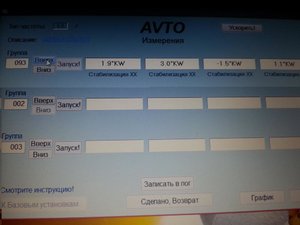

  20. Горючник
    Горючник Участник форума
    7 дек 2014
    157
    А6 С6 2009 г.
    Всем привет) знатоки скажите эти измерения нормальные? Показания сделаны на холодный двигатель. Спасибо
