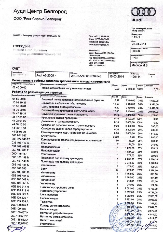

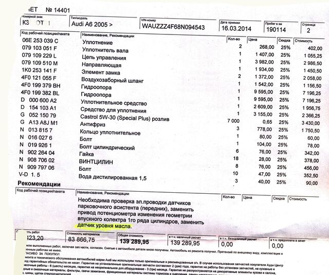

    Цепи тянутся однозначно, как говорится вещи не вечны. А вот приложение: - что делалось при замене цепей и натяжителей.
      166,3 КБ
      234
      102 КБ
      160

    ну вот конкретно на твоем авто что было не так почему ты решил сделать такой ремонт?
    треск при заводке на холодную? ошибки по двс? почему обратился в сервис?
  15. Fisheer
    Fisheer Участник форума
    27 фев 2014
    313
    А6/С6 3.2Q 08г.)
    Конкретно было так: подъехал к магазину, заглушил мотор, вышел из магазина сел за руль, запустил двигатель и !!!! - раздался звук "дизеля", а конкретней поднял капот и по ходу авто, с правой стороны (в районе головки сверху) услышал этот дизельный стук. Заглушил, подождал минуту, запустил заново. Ничего не изменилось. Совсем потихоньку доехал до дома(было не далеко). На утро попробовал на холодную - результат тот же, за исключением что стук на холодную шёл по нарастающей. Дальше эвакуатор и на станцию. В результате как я и предполагал это поломка правого натяжителя(по ходу). Но изначально специалист сказал при дефектовке будут снимать головки цилиндров, на предмет задиров, в общем с этим всё обошлось, ну а остальное они меняли полным комплектом, плюс позвонили и сказали что надо менять подушки двигателя, заменил. Вот такая басня, гарантию дали на два года, из ремонта забрал через два месяца(запчасти долго шли).
