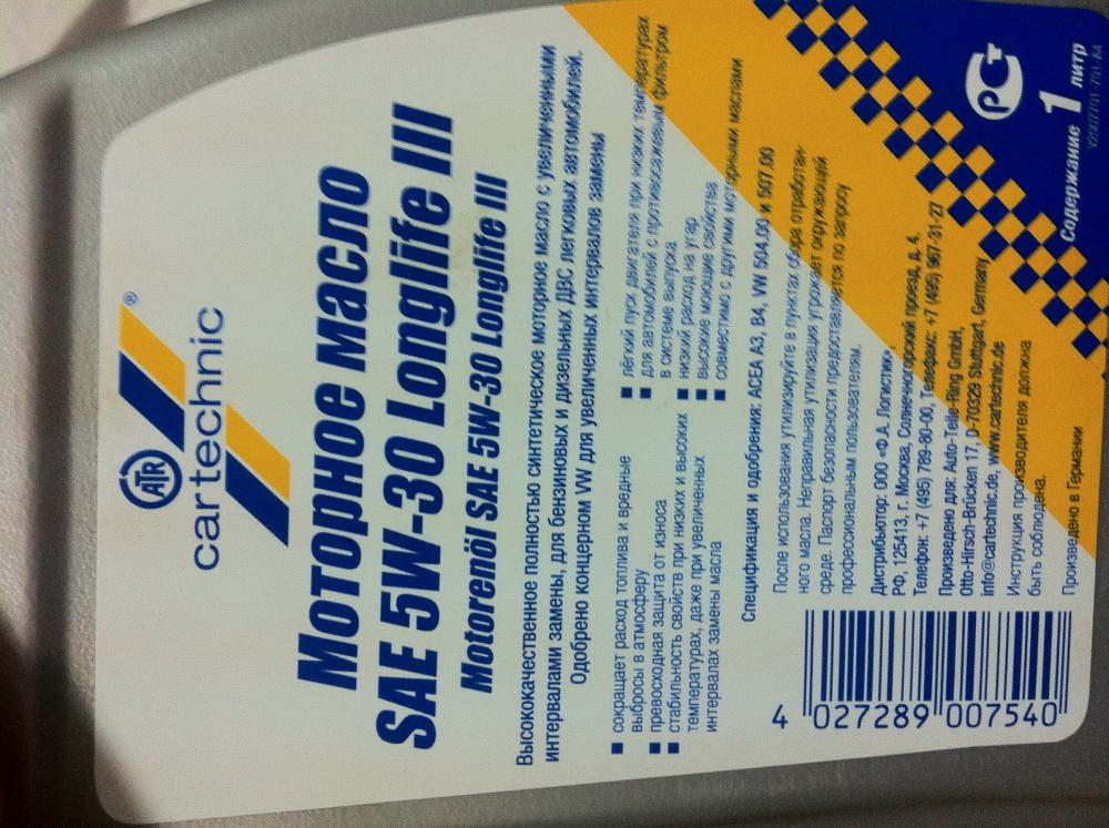

    http://www.audi-club.ru/forum/attachment.php?attachmentid=246081&d=1322742391
    Вот такое

    A6 4F 2.7 TDI 2008
    Зашел на официальный сайт производителя.
    Также в спецификации не увидел показания сульфатной зольности и щелочного числа. :shock:
    Им есть, что скрывать?

    Для современного двигателя:
    сульфатная зольность не должна превышать 1.0 % - иначе будет повышенное отложение нагара везде (закоксовка),
    щелочное число не должно превышать 10.0 - иначе будет повышенный коррозионный износ всего двигателя (особенно цилиндров).
    П.С.
    На данный момент есть масла у которых:
    сульфатная зольность 0,6-0,7 %
    щелочное число 6,0-7,0
